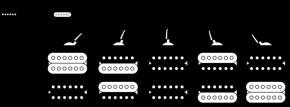

Hola a todos os quería preguntar si me podrías ayudar ya quería cambiar el potenciómetro de Tono, por un potenciómetro tipo PusPull ya que el de tono no lo utilizo mucho o sería mejor ponerlo en vez del Volumen y me gustaría si tenéis algún esquema para ponerlo ya que idea es que al instalarlo para que pueda poner las pastillas Humbucker solo con una bobina o bien ambas bobinas los potenciómetros que trae son de 500K y también tiene un interruptor para poner las pastillas en serie o en paralelo ,pero no puedo separar las bobinas ,me gustaría saber si lo puedo instalar y si tenéis algún esquema y que push Pull me recomendadais alguna marca buena o que me recomendáis , y si teneis algún esquema las pastillas que trae son unas Seymour Duncan Seymour Duncan® Full Shred™ TB-10 en puente

Bueno, al final depende de cuantas combinaciones de sonidos quieras y vayas a utilizar. En la configuración por defecto veo que las posiciones 2 y 4 mezcla las pastillas de mástil y puente con una sola bobina. Si te interesa mantener este funcionamiento además del modo serie/paralelo, entonces si puede tener sentido añadir un push-pull para tener más combinaciones. Si no las vas a usar, quizás sea más práctico usar las posiciones 2 y 4 para single de una u otra pastilla.
EDIT: Esta es la configuración por defecto:
https://www.fmicassets.com/Damroot/Original/10001/highlight_char_controls_DK_2pt_HH_Coil_Split.png

#4 Muchísimas.Gracias es que probé una Ltd H3 1000 que venía con Humbucker Seymour Duncan Jazz y traía un Push Pull y era por tipo de combinación y sonido que daba pero creo que con el esquema que me has enviado que no lo había mirado bien creo que me podré apañar además con el switch cambia el sonido más brillante o más oscuro al ponerla en serie o paralelo , muchas gracias por todo
