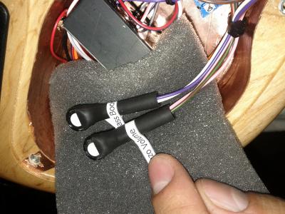

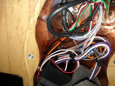

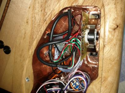

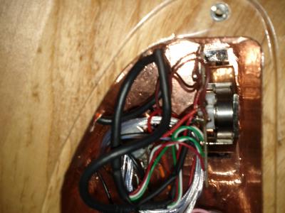

Creo que lo que le ha pasado es que, sin saberlo, dejé la guitarra expuesta al sol un buen rato y debe haber sido eso ...en cuando a lo del piezo y la electrónica os adjunto fotos para ver si los que entendéis de estas cosas me podéis decir si veis algo raro:

pues el piezo va en una capsula de epoxi, asi que si se ha averiado, o es el cableado, o la capsula, lo mejor es que la envies al servicio tecnico
