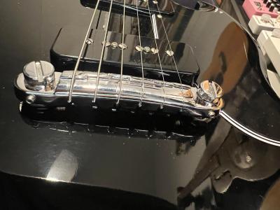

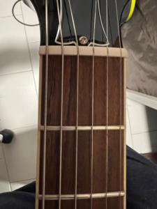

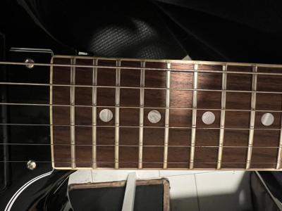

Como dice el compañero sheriff creo que estamos exagerando ya, es comoda de tocar y no salen las cuerdas en ningun momento, quiza haya demasiado espacio, pero poco No.
Quizá alguna foto por su perspectiva de lugar a eso, aqui adjunto alguna que he intentado hacer lo mas plano posible, pero yo no percibo mucho problema ahi...

Otia que no lleva surcos, pues no hace falta cambiar nada, que un luthier te haga los surcos en el sitio correcto y con 4 chavos arreglado.
También puedes hacerlo tú si sabes, colocar en el sitio la primera y la sexta y hacer la ranura, después con una regla dividir la distancia para que las 4 cuerdas interiores queden con el espacio correcto, yo tuve el mismo problema con una sg pero tuve que comprar un puente nuevo claro, aunque eso sí, las ranuras me las hizo un luthier.

No creo que necesite hacer surcos porque no se mueven las cuerdas al tocar, si cambias de posivion ya no coincidiria la salida de la cuerda y estaría forzada, para eso la devolvia y compraba otro modelo que esta me llego ante ayer.

#16
Exacto, esos puentes no llevan surcos. Son así, simplemente hay que tenerlo en cuenta al cambiar las cuerdas y listo.

Es como en un puente de acústica de toda la vida.
Hay que ayudarlas a que queden centradas al afinarlas.

A ver, no creo que el ángulo necesario de llevar las cuerdas a su lugar correcto con la ranura afecte a nada, tal cual está no se puede corregir sin ranuras, aunque las desplaces al cambiarlas, al primer bend la cuerda volverá a a su posición natural, es que el tiro está realmente muy desplazado, vamos, o ranuras o cambio de guitarra, pero tal cual la tiene apenas puede pisar las sexta en los últimos trastes sin que la cuerda se salga del mismo.

Otia, esta imagen da una prespectiva distinta, es bastante mejor de lo que se apreciaba en la primera foto, nada colega, si no te da los problemas que a mí me había parecido por la primera imagen ni te molestes.
