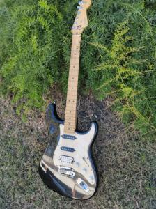

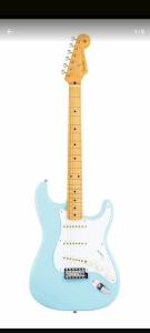

Estoy a punto de decapar una strato american standar negra que compre nueva en el 2003, nunca me gusto mucho el color pero en el momento que la compre era la que mas me gustaba como se tocaba de las variedades que habia. la voy a pintar sonic blue. Tengo la incognita de que tan gruesa es la capa original, pero despues de 20 años la guitarra sigue como nueva (eso aburre un poco) y si tiene algun detalle el negro lo esconde. el repintado va a ser seguramente mas fino (sera con poli, trabajar con nitro es un coñazo) y vamos a ver como queda, sino se pinta de vuelta y listo. Nunca maltrate mis guitarras adrede pero no me vuelvo loco cuidandolas, si se usan que se gasten. Lei que hay gente que no usa estampados de vinilo en la ropa para no estropear la nitro, guau... habia visto gente sacarse el cinturon y ya me parecia mucho jaja. Son guitarras che no hace falta tanto fanatismo.
