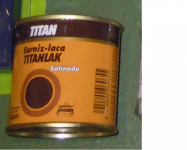

Lo que al final use fue poliuretano para interiores marca titan. Comprado en una tienda de "toda la vida" Colgaré una foto de la lata en otro post, que ahora no puedo.

Hola de nuevo. Adjunto las fotos del poliuretano que usé en el kit que monté y como quedo dicho kit.
