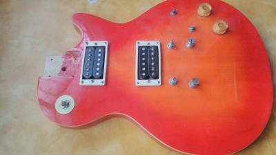

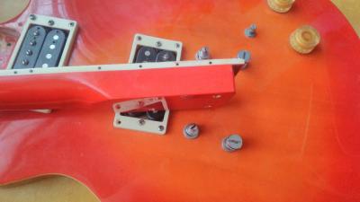

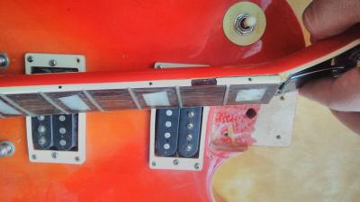

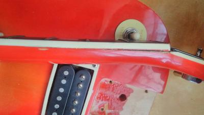

Llevo 2 años tocando guitarra clasica y ya casi 2 tocando electrica, mi primera y unica guitarra electrica que he tenido ha sido una chibson la cual me la regalo mi padre, siempre he estado muy contento con ella me ha sido muy fiel, esa guitarra vino con las cuerdas ya puestas, como me gusta leer mucho sobre guitarras como a todo guitarrista supongo me interese por el mundo de los calibres y decidi ponerle unas ernie ball calibre 10 muy comunes, cuando me proponia a cambiar las cuerdas me di cuenta que la cejuela estaba suelta y crei que era algo malo y en ese mismo instante no se me ocurrio mejor idea que usar pegamento instantaneo. Asi han pasado casi mas de 1 año y medio y hace un mes mi guitarra se cayo de cara y la cejuela se vio afectada, se rompio la parte que divide las cuerdas. Meses antes habia leido sobre la calidad de las cejuelas y dije bueno, no importa igual tenia planeado cambiarla, yo muy barbarico como siempre me dispuse a quitar la cejuela con un desarmador plano iba saliendo bien hasta que escuche un crujido, era el diapason despegandose la cejuela salio pero se J*dio el diapason.

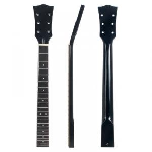

Hoy por la mañana busque en amazon y vi unos mastiles mara kmise si mal no recuerdo pero traerlos hasta Peru me sale algo caro aprox. 190 usd, he buscado en aliexpress y he visto el mismo mastil de la misma marca y el mismo diseño que costaba igual que en amazon pero con todo y envio me salia casi por 40 usd pero el envio demora 2 meses, todo bien hasta que me fije en mi mastil y las diferencias que tiene con el kmise y es que el diapason por el traste 22 y 21 si no me equivoco sobre sale del mango y el de internet no. Por favor den su opinion he adjuntado unas fotos, espero que se vean porque no llevo ni 2 dias aqui. Agradeceria mucho sus respuestas.

Es el momento perfecto para comprar una guitarra de verdad.
Jors
por el 28/05/2017
Sip, la siguiente puede ser la desintegración del cuerpo.
Compra algo de segunda mano que sea una guitarra y no un trozo de madera autodestructible.
Aparte de que seas guitarras son muy malas, vete tú a saber si el mástil que compres le encaja, lotería.

Con paciencia, unos buenos sargentos y un espacio en el que puedas trabajar, dale Tite Bond ... Y que sea lo que Dios quiera. Mucho no vas a perder por intentarlo. Para comprar siempre hay tiempo
rioj
por el 28/05/2017
Eso se puede reparar facilmente , con titebond o cola blanca de carpintero aplicala poco a poco en pequeña cantidad sobre la grieta , pasando el dedo repetidamente para que penetre , teniendo cuidado de no excederte con la cola y que no le llegue al alma. Luego un par de buenos sargentos protegiendo la guitarra con unos trapos y la dejas un dia.
La grieta debe estar limpia y casar perfectamente. Generalmente lo logico es que sea asi y no tengas que hacer nada , si dispones de compresor puedes solarla por si acaso pero no creo que sea necesario. No te tiene porque dar nunca problemas.
De todas formas, igual que los compañeros creo que si tienes opcion es mucho mejor comprar una guitarra nueva. No ya por la rotura, sino por tener algo mas en condiciones.
