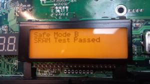

atraviso un problema similar, cuando enciendo mi pod xt live mi pantalla queda vacia de y con backlight naranja. cuando se incia con el segundo boton presionado aparece sram failed.
voy a intentar cambiar la sram IC SRAM CY7C1009B 15vc, espero tener suerte. por que no se puede actulizar el firmware con la sram dañada y queda un ladrillo

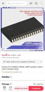

Hola eh podido solucionar el problema de mi pod Xt live de SRAM failed, con la pantalla naranja.
compre en alliexpress el ic CY7C1009B 15vc.
Les dejo esta experiencia para los que atraviesan este dolor de cabeza. Lo único deberia cambiarlo alguien que tenga experiencia en electronica, se utiliza una estacion de soldado con flux para el desmonte y estaño en pasta para volver a soldarlo.
En Argentina tardo aproximadamente 1 mes y medio para que llegue desde China el IC, teniendo en cuenta que en mi pais es bastante engorroso hacer estos tramites con las normativas vigentes. Pero en un valor en dolares no gaste mas de 10 uss.( envio, producto e impuestos de Argentina ) hasta la puerta de mi casa.
y cabe destacar que fue un amigo quien me lo reemplazo
Cualquier consulta no tengo problema en detallar lo que necesiten saber
