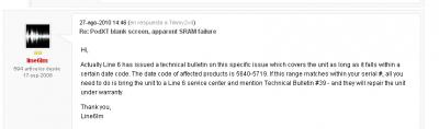

Y ya que estamos alguien tíene los números de la serie fallada de line 6????
tecladista!
por el 07/10/2012
"The date code of affected products is 5640-5719"
http://line6.com/support/message/172519#172519
