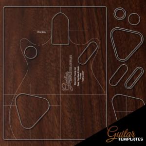

Me apetece hacerme una replica de la Gretsch Jet, pero el modelo de doble cuerno tipo Malcolm
No acabo de encontrar ruters/ templates o plantillas, ni tampoco planos para descargar.
Preferiría, aunque sea más caro, comprarlas hechas
He encontrado estas para descargar pero son de un solo cuerno. Me podria valer dandola la vuelta, que parecen ser simétricos
https://www.electricherald.com/gretsch-duo-jet-templates/
Si alguien sabe donde puedo conseguirlas?

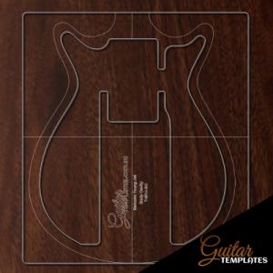

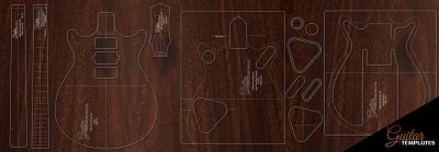

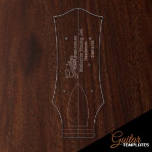

Buenas Rafa, lo único que he encontrado es esto:
No sé si te servirá de algo, lo he sacado de esta web:
https://www.guitartemplates.com.au/malcolm-young-duo-style-template
rafalynch
por el 21/03/2025
Gracias Rober..
Joder 300$ más envío y tasas, inviable
Pero me viene bien para ver los ruters /cavidades.

rafalynch escribió:
Joser 300$ más envío y tasas, inviable
Además es una web Australiana, con el consiguiente rollo de aduanas y demás. Pero es lo único que he encontrado de momento.

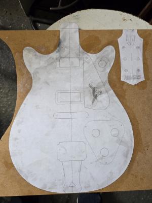

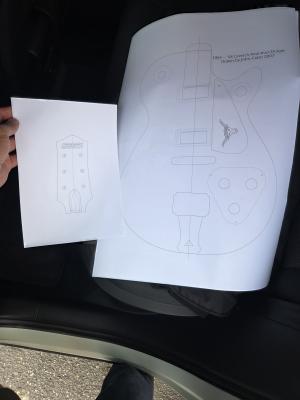

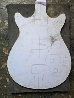

Al final no pude conseguir las plantillas y tuve que descargar el archivo de los planos de solo un cataway.
Hice dos fotocopias y recorté el cuerno de una para pegarlo en la plantilla.
Tenía madera ahi parada y le tenia ganas a la Malcolm. La REINA de las rítmicas
Como siempre, en plan amateur con poca herramienta.
He aprovechado un mastil que dejé a medias para una junior DC y la unión con.el cuerpo ha sido improvisada.
También la tapa de arce va ir plana en vez de abombada.

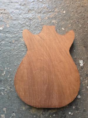

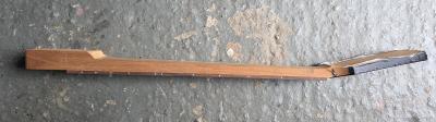

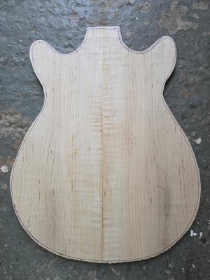

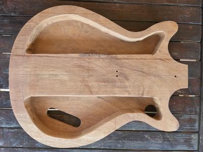

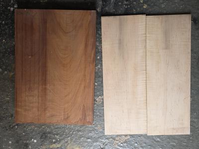

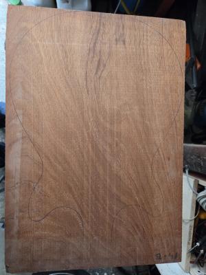

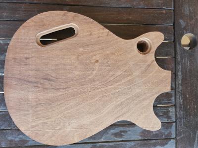

Plantilla recortada y madera
index.php?controller=forum&action=view_attachment&attachment_id=204643
index.php?controller=forum&action=view_attachment&attachment_id=204646
index.php?controller=forum&action=view_attachment&attachment_id=204647
index.php?controller=forum&action=view_attachment&attachment_id=204648
index.php?controller=forum&action=view_attachment&attachment_id=204649
index.php?controller=forum&action=view_attachment&attachment_id=204650
index.php?controller=forum&action=view_attachment&attachment_id=204651
index.php?controller=forum&action=view_attachment&attachment_id=204652

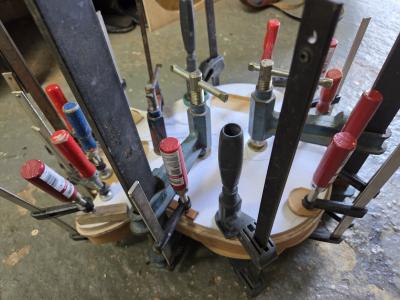

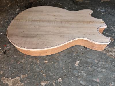

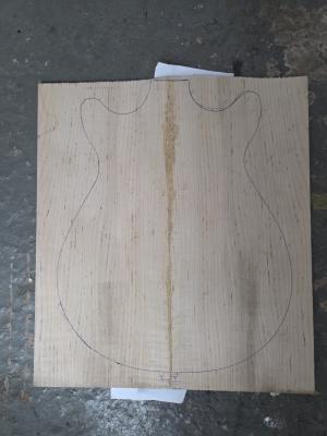

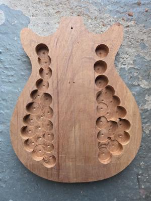

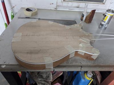

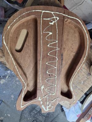

Tapa y encolado
index.php?controller=forum&action=view_attachment&attachment_id=204653
index.php?controller=forum&action=view_attachment&attachment_id=204654
index.php?controller=forum&action=view_attachment&attachment_id=204655
index.php?controller=forum&action=view_attachment&attachment_id=204657
index.php?controller=forum&action=view_attachment&attachment_id=204658

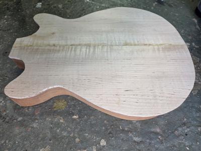

rafalynch
por el 20/06/2025

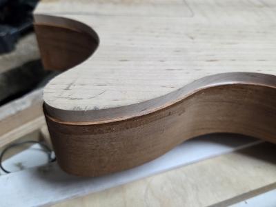

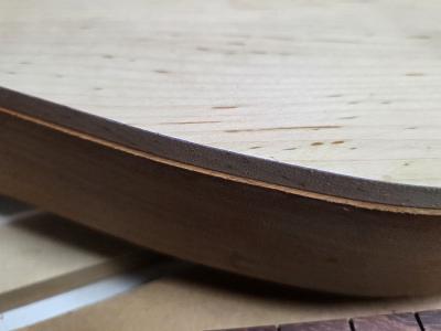

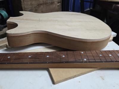

Fresado de la tapa de arce para igualar con la base de caoba y fresado binding del cuerpo y mástil
index.php?controller=forum&action=view_attachment&attachment_id=204659
index.php?controller=forum&action=view_attachment&attachment_id=204661
index.php?controller=forum&action=view_attachment&attachment_id=204664
index.php?controller=forum&action=view_attachment&attachment_id=204665
index.php?controller=forum&action=view_attachment&attachment_id=204666

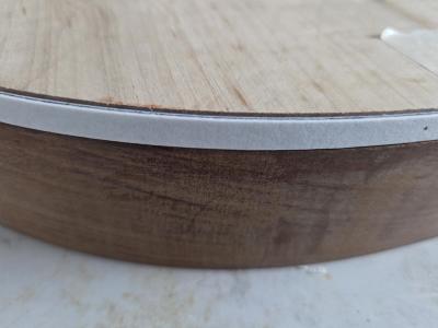

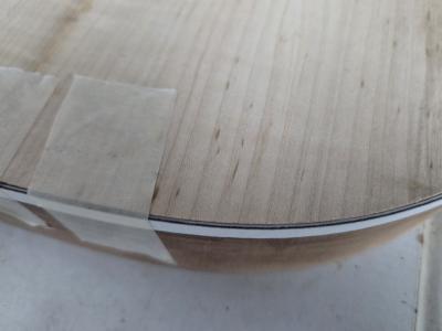

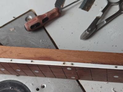

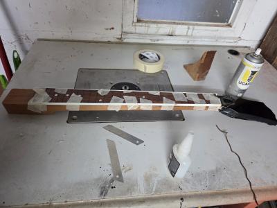

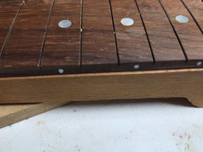

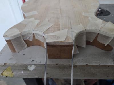

Pegado binding
index.php?controller=forum&action=view_attachment&attachment_id=204671
index.php?controller=forum&action=view_attachment&attachment_id=204673
index.php?controller=forum&action=view_attachment&attachment_id=204674
index.php?controller=forum&action=view_attachment&attachment_id=204676
