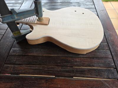

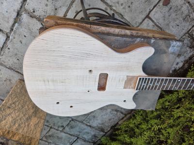

rafalynch
por el 21/06/2025

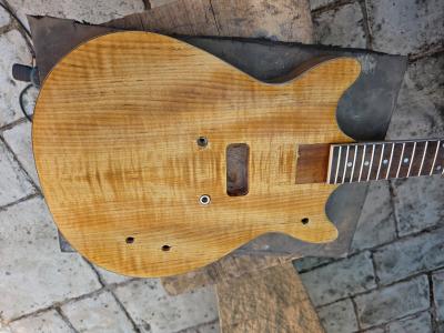

Gracias, no veo el momento de encordar y dar el primer acorde para oir si el sonido ha.merecido la pena el esfuerzo.
Para el acabado he aplicado a la caoba una pasta filler tapa poros color marrón mezclada con un gel negro al agua, para que se vean los puntos de los poros negros y acabado natural con nitro ambar para que parezca vieja y sea mas creíble el relic
He usado a pistola nitro ambar de nitrolac que es una mierda y apenas da color, menos mal que me quedaba medio spray de nitro ambar de otra marca inglesa Northwest y esa si.da color chulo a los binding blancuchos y da ese aspecto del barniz quemando por los años como.mi junior del 57
En la tapa de arce si he aplicado una capa de tinte amarillo al.gua de Madinter, que luego con la nitro ambar le da un aspecto un poco mas resultón que solo el.color blancucho del arce.

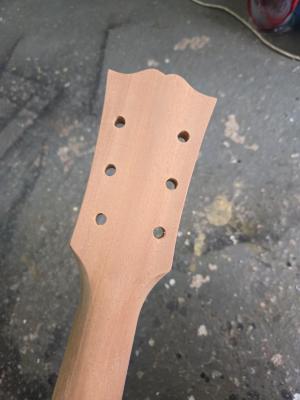

rafalynch
por el 21/06/2025

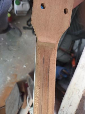

Sigo con.fotos del perfilado del mastil

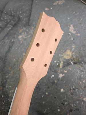

rafalynch
por el 21/06/2025

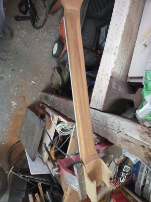

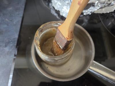

Pala y encolado mastil con cola animal

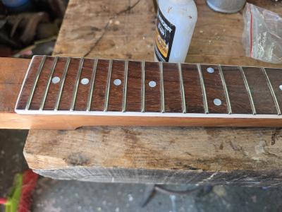

Cejilla, puente y pastilla

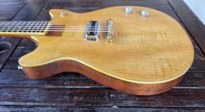

Ya la tengo acabada, a falta de esperar unas semanas que cure mas la nitro para relicar y pulir.
Suena y se toca muy bien, dentro de que los acabados no son muy finos. Pero estoy satisfecho.
