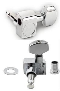

Hola foreros, de verdad que busque el tema pero no encontré algo como tal... si infrinjo alguna regla sin problemas retiro el post... estoy buscando una imagen de las medidas reales que pueda imprimir para poder fabricar una plantilla para instalar a un cuello unos afinadores fender de los que tienen dos pines, como la imagen que adjunto, incluso encontré una para imprimir en 3D pero se me dificulta aquí donde vivo encontrar quien la imprima, por lo que se me hace mas sencillo fabricarla de madera... les adjunto la imagen de los afinadores y si alguien quisiera el archivo 3D se lo comparto con gusto, saludos!!!

Yo en una ocasión, lo hice de la siguiente manera:
Dibuje la plantilla en un cartón de esos cuché con la forma de la pala y los agujeros y simplemente plantee las clavijas por el otro lado del cartón, apretando para que se marcaran los agujeros.
Luego lo puse encima de la pala y marque los agujeros de los pines...
Me quedo niquelado, por que ademas una vez tienes las marcas hechas, ya se ve si estan alineadas correctamente.
Ten en cuenta que al hacer la plantilla te queden las clavijas hacia el lado correcto.
