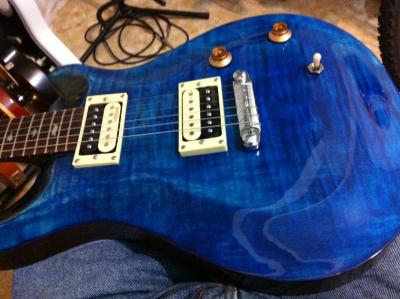

Hola oscargr, no se me ocurre otra cosa que no sea pintarla de nuevo. Por lo que tendrás que desmontarla y lijar hasta encontrar la madera, después imprimar, volver a lijar, darle color con pintura acrílica (a pistola queda perfecta).
Y si quieres más, volver a lijar con lija finísima de agua y darle después laca de nitrocelulosa, más lija de 2000 y pulir...

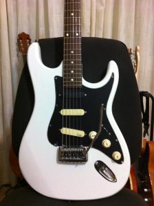

Te podría quedar mas o menos como esta de la foto, que es la última que he hecho, o como la blanca de la otra foto que está pintada solo con pintura acrílica blanca.

Por otra parte, espectaculares cualquiera de las dos que muestras ahí, me encanta como las has dejado.

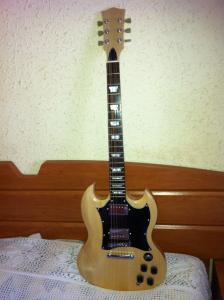

Te pongo una foto de una "naked" con 9/10 manos de goma laca.
