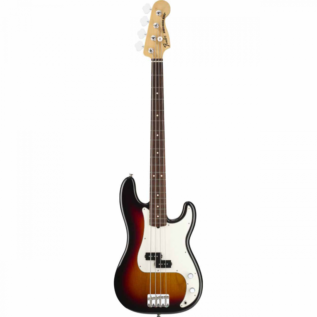

Hola, quiero modificar mi instrumento (un bajo eléctrico tipo presicion). Tiene el mástil (diapasón, brazo, etc...) claro y quiero que se vea más oscuro.
Así es como se ve el mío:
y así necesito que se vea:
¿Habrá alguna forma de hacer que se oscurezca de esa manera sin tener que pintarlo como tal o que se modifique mucho su textura?
les agradecería demasiado si pueden ayudarme

Hola. Bienvenido al foro. Son dos maderas distintas: el diapasón del tu mástil es de arce, y el otro os de palorrosa. Ni con barniz ni con pintura consigues ese cambio.

La verdad es que mi primera guitarra tenía el diapasón pintado en negro y estoy seguro que el violín que tengo también lo tiene.
Quizá se pueda pero yo creo que para hacerlo bien habria que quitar los trastes, etc. Un curro serio, caro si lo encargas y... un poco cutre, no?
Quizá te sería mejor cambiar directamente el mástil por otro que te guste más.

#3 Una cosa es pintarlo de negro, o darle un tinte oscuro y luego barniz. Pero nunca se parecerá a un diapasón de palorrosa.

Tu mástil de arce estará barnizado. Para aplicar un tinte que penetre necesitas quitar los trastes y lijar hasta sacar el barniz, y luego retrastear. No es tan difícil como parece, pero me daría mucha pereza. Además, el arce tiene poco poro, no es buena madera para teñir. Los diapasones marrones son de maderas más oscuras que el arce, normalmente una lámina de unos milímetros de grosor pegada al mástil. Pintar el arce sin quitar el barniz es una chapuza. Para eso busco un mástil barato de aliexpress con diapasón de rosewood o palisandro y lo cambiaría por el viejo, al fin y al cabo solo esta atornillado.
