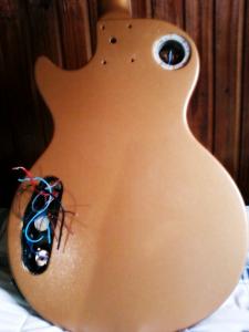

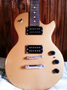

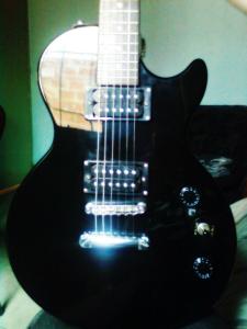

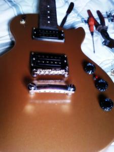

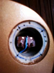

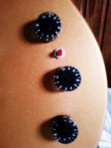

amigo, llegue tarde al post, :( yo acabo de pintar mi guitarra con pintura bicapa y barniz para coches y quedo muy bien! la lije con lija del 40 para sacar todo lo grueso, cuando llegue a la madera subi a la del 100, y para sacarle cualquier rayón que tenga por la lija de 40, subi a una lija del 600 y le dejo un acabado muy muy suave a la madera, yo no use tapaporos ni imprimacion, le di 4 manos de pintura y 2 de laca, (ojo, faltan mas manos de laca todavia y pulirla, pero quedo muy linda, es una epiphone special II, le corri la selectora de lugar y le agregue un pote de distorsion ya que este modelo solo trae 1 para 2 pastillas. ahi van fotillos, espero te sirva mi consejo! :) la guitarra estaba como en la primer foto, despues quedo asi:

respecto al tema de pintar y lijar la guitarra te comento que yo pensaba lo mismo, lo veia dificil e imposible, pero es sumamente facil, imaginate que ademas de pintarla, realice cambios en los circuitos, le agregue un pote de distorsion, le corri de lugar la selectora y la calibre completamente, cabe destacar que es mi primera guitarra y que fue mi primer proyecto. tenia "miedo" de hacer algo mal pero a medida que lo vas haciendo te das cuenta que es una ganga, las unicas herramientas que necesitas son: paciencia, voluntad, perceverancia y entusiasmo! :) que tengas mucha suerte con la compra de esa hermosa guitarra, y si algun dia pensas hacer un proyecto, solamente buscame y te ayudare con gusto en TODAS las dudas que tengas si? :) te deseo lo mejor amigo (o colega como dicen ustedes) :P que tengas buenas noches!
