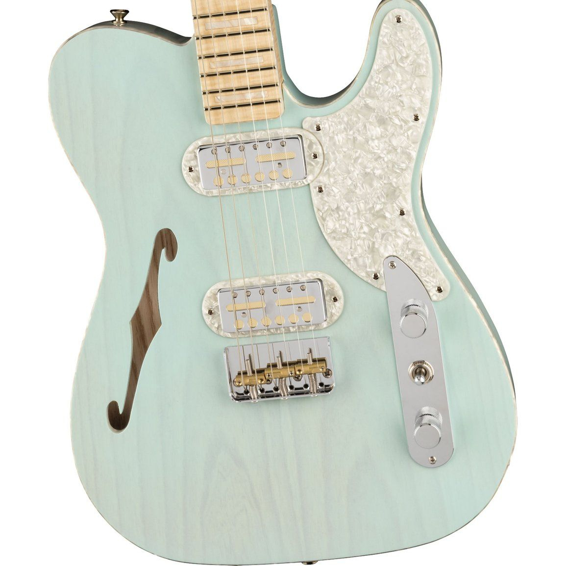

eddiewarlock
por el 16/04/2021
con poliuretano se puede hacer. Es más yo, personalmente lo prefiero, ya que amarillea menos que la nitro. Tu guitarra en unos años, en nitro, será verde.
Eso para empezar, lo otro: ¿De que madera es el cuerpo de tu guitarra? Si es de caoba es muy dificil que coja ese tono, si es maderas como tilo, álamo, aliso, puede ser que el grano de la madera apenas se vea. Si es fresno si.
Y como te han dicho: 2 opciones: tiñes la madera directamente y le das la laca o tiñes la laca directamente y pintas la guitarra pero cuidado porque con cada capa oscureces y tapas el grano.
JavierNordstrom
por el 16/04/2021
#10
La madera es fresno y el color que quiero darle es daphne blue de fender pero que se vea ligeramente la veta. Como en la foto:
