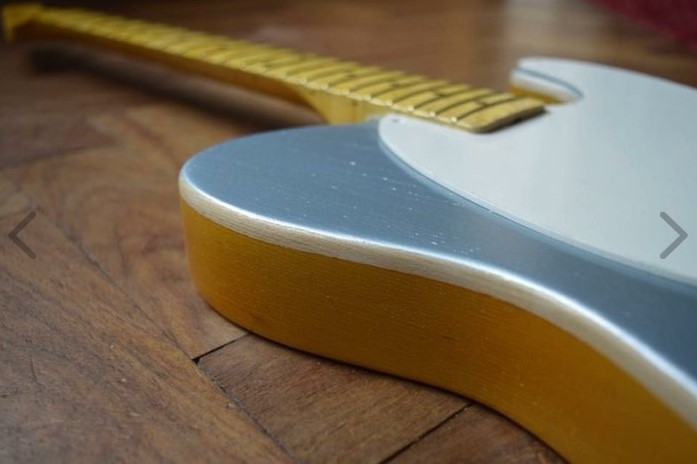

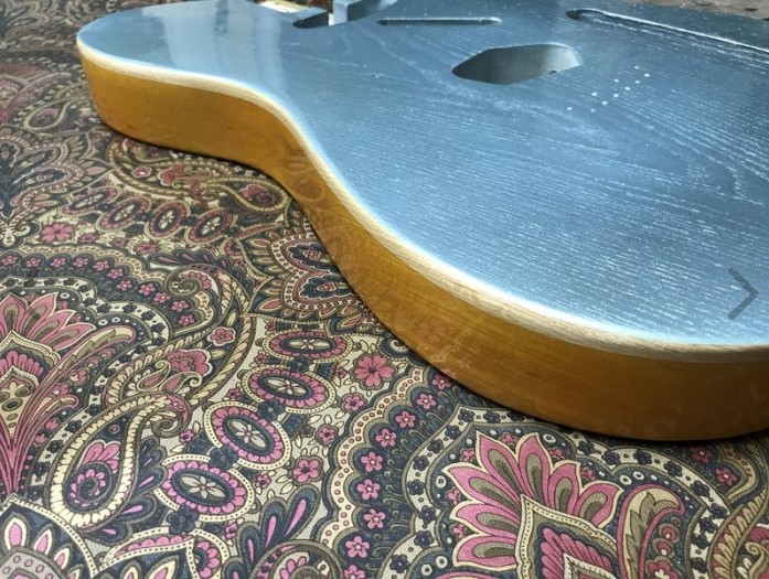

La idea del binding natural sería hacerlo algo así:
Aprovechando la imprimación blanca para que el binding resalte más.

#2 Creo que ese binding es natural, me refiero a que es la tapa que lleva esa teleca. No lo han pintado, al menos, eso me parece a mi.

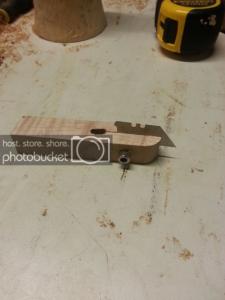

Buenas! si te aventuras, esta me parece la opción mas viable, que no digo fácil eh! En lugar de el bisturí, yo lo he visto hacer con una "cuchilla" enganchada a un corcho (tipo lo de la imagen) asi regulas la medida del binding y es todo igual en su longitud. Entrecomillo lo de cuchilla, porque realmente era una chapita de hierro sin limar la rebaba, y con esa rebaba quitaba la pintura. Espero te ayude en algo la info.
El vídeo es genial desde luego. Pero yo tengo un inconveniente que el del vídeo no tiene: El cuerpo de esa PRS tiene los cantos a 90º (casi seguro) y el cuerpo de mi telecaster tiene los cantos redondeados por lo que no puedo poner la cinta justo en el borde ... por que no lo tengo.
