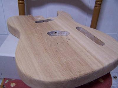

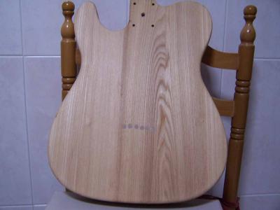

Hola! Abro este post porque quiero pintar una "telecaster" de harley benton. La guitarra estaba pintada de blanco, fue envuelta en decapante para sacarle la pintura. Una vez el tapaporos estaba al descubierto, con mucha paciencia y lija se le quitó todo el tapaporos hasta llegar a la madera. una vez llegado a la madera se lijó con lija de grano fino y tambien se le taparon todos los agujeros para hacer unos nuevos por que le voy a cambiar el puento, y tambien le tapé unos agujeros que se le habian hecho y quedaran bastante mas :D Pues bien... El caso es que quiero empezar a pintarla en unos dias y sé como la quiero pero nose como hacerlo. Os dejo una imagen de un Tele con el color que quiero, es rojo carmesí, pero quiero que se le vea la veta de la madera. esa guitarra la vi en una tienda y es preciosa. Entonces, paso a seguir??? Primero le tendré que dar una capa de tapaporos y despues??? Tinte? que tipo de tinte? como hago para ajustar el color? Tambien me dijeron que se podria mezvlar tapaporos con tinte, es eso posible? Despues de darle colo, con todos sus lijados entre capa y capa, laca y pulimento. No es así? Estoy muy liado y con muchas ganas de empezar. Aver si me podeis enseñar algun enlace en el que hagan esto, o explicarme paso a paso; porfavor, yo no encuentro nada.

yo pinte una en el mismo tono que la foto!!!
priemro le eche pintura roja diluida en agua para hacer un tinte y que asi se vea la veta, sin tapaporos ni nada!
y luego unas diez capas de barniz de poliuretano!
y ha qedado de lujo!
