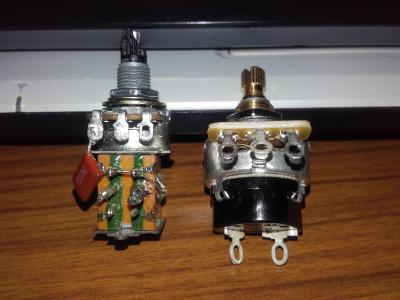

He comprado un pote push-pull gibson para hacer split coil en la posición de tono y no es como el que encuentro en los diagramas de Seymour Duncan.
El que aparece en el diagrama tiene 6 pines en la parte del split, este de gibson sólo trae 2.
¿Cómo se conecta este potenciómetro? ¿sueldo los cables rojo/blanco (de los diagramas de seymour duncan) a los dos pines como si fueran el par central del pote con 6 pines del diagrama?
Adjunto foto. El de la derecha es el gibson.

Rojo y blanco juntos y soldados a un pin, y al otro un cable hasta la masa general

Son dos humbucker, rojo/blanco de las dos pastillas juntas?

No, necesitas otro potenciómetro, es la tontería de Gibson, que le vamos a hacer

Joder, me lo podrían haber dicho en la tienda...
Pues nada, sin split
