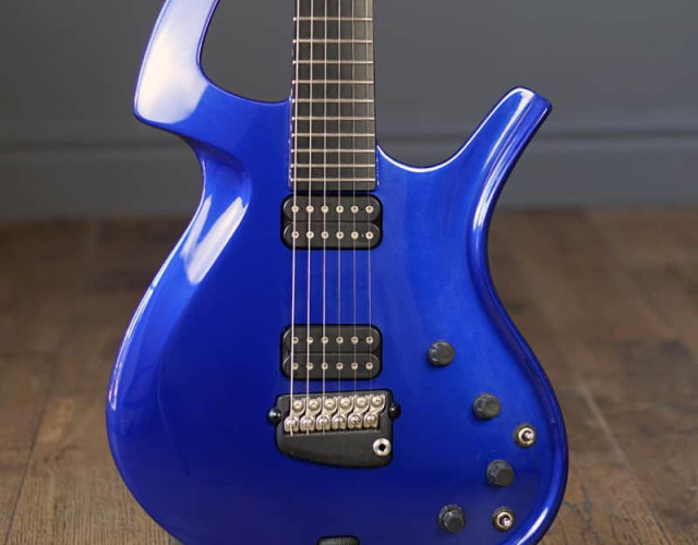

Hola tengo una Perker Nitefly del 1999.El piezo no funciona.Alguien me podría ayudar.
Algún luthier que me lo pudiera mirar lo que pasa?Especializado por que ya me lo ha mirado un electrónico y no ve nada raro.
Donde podría comprar otro piezo que me valiera?
Gracias

Parker ya no existe como empresa asi que veo dificil conseguir alguno a no ser que sea de alguien que lo venda en Reverb o Ebay.....hace poco tuve una Nitefly de un cliente...me gustó la guitarra
Si te lo ha mirado un electrónico y es competente, no hay nada yo creo que incida fuera del sistema más que el pote del piezo y el selector ...

Gracias Rubiolus.Son unos guitarrones
El problema tiene que estar en el piezo.Bueno de todas formas no era lo mejor de la guitarra a si que,es lo que hay. No sabía que ya no existía

Hola. Yo tengo también una Parker Nitefly M, una muy buena guitarra. En mi caso la guitarra sufrió una inundación y el seguro pago la reparación. El piezo lo repararon, y el luthier cambio toda la Electronica, por lo visto es un sistema de piezo relativamente sencillo. Eso si, cambio los potes de tono, volumen, e hizo unas modificaciones con condensadores…. La guitarra cambio totalmente, el rango del tono aumento, y le ha dado una segunda vida. El Luthier fue Alberto Martínez de Marbella. Por lo visto las Parker tenían Electronica un poco flojas.

Gracias Alejandro.Es una opción.Ek problema es tener que mandar la guitarra.Si no encuentro nada cerca cuento con él. Un saludo
