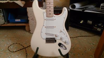

...la mía con el golpeador blanco pergamino, para que compares... Con el golpeador negro está cojonudas, la verdad...
