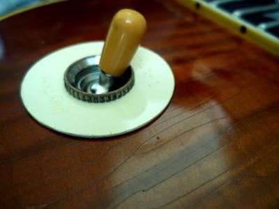

Opino que ese craquelado natural de la nitro es precioso, pero también se que se puede forzar, lo que no se es como se hace. Supongo que los expertos se lo guardan para sí. Aunque pensandolo bien Metillico , tiene tela que la laca estalle en la dirección que a nosotros nos interesa.

Antes creo que no salio la foto.La adjunto ahora. esto es a lo que me refiero

A ver... el craquelado natural de una guitarra se produce con el paso de los años..ahora si quereis hacer un craquelado de lo mas "natural" posible, no lo hagais nunca con el contraste de frio a calor, eso es malisimo para la madera, incluso he visto cuerpo rajados por esos metodos. Loa cuerpos al ser casi todos "los buenos" de dos piezas, con el contraste de frio a calor puede incluso despegar las uniones, lo he visto en una les paul, y si ya hablamos de un mastil.....te lo puedes cagar por completo. El mejor metodo para hacer un craquelado ( lo hacen en la custom shop tanto de fender como de gibson ) es con una finisima cuchilla, haciendo los dibujos lo mas parecidos a un relicado original, luego pasais un algodon empapado en betún de judea y degarlo reposar hasta que este casi seco, y por ultimo..pasar un algodon limpio o trapo, para quitar todo el sobreante del betun, la idea del betun es para emnegreser todo el craquelado.
Lo dicho, jamas con cambios tan brusco de temperatura.
