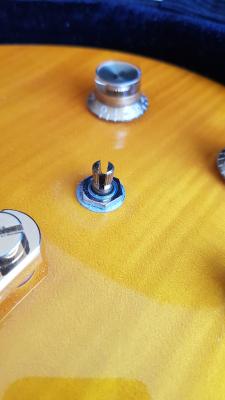

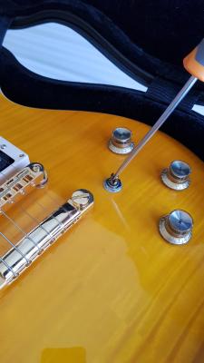

Hola! puedes probar a abrir los ejes con cuidado, porque si te pasas ya no tiene solución, se rompe y ya no sirve....
con un destornillador plano lo metes en la ranura del eje y lo inclinas haciendo fuerza para abrirlo. dejo un par de fotos.

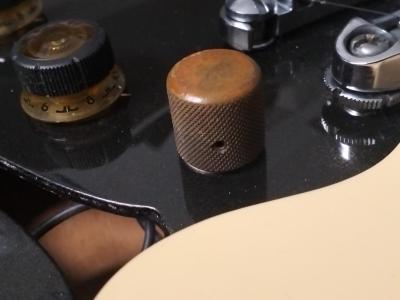

Mira.... te mando una foto de otra solución posible y que se parece a la del tirafondo
Este es un pote que le puse a mi ibanez en los 80 porque quería cambiar el tipico selector de 3 posiciones por un pote que me permitiera mezclar mis pastis como yo quisiera.
Si te fijas, es una perilla de bronce que tiene un tornillo como el que te indicaba del tirafondo pero este es un tornillo con cabeza hexagonal con lo que consigues 'morder' el eje del pote y así no patinarás.
