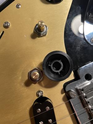

Buenas,
He instalado nuevos potenciometros de a mi Stratocaster y las perillas no entran.
He intentado hacer la ranura mas grande con una broca pero ya me he cargado uno.

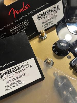

Esta claro que son de diámetros diferentes, lo cual no me lo esperaba siendo las dos partes originales de Fender ( los potenciómetros made in Taiwan, las perillas Made in Usa).
Me llama la atención que el polo de los potenciómetros sea liso. Es un cilindro.
Pregunta para los sabios del lugar: ¿qué perillas habría de comprar? ¿Me he colado y esos potis son para perillas que s me fijan con tornillo?
¡Gracias!

Que tal amigo, no precisamente compraste los pot originales... si no que son para otro tipo de perilla, de tornillo ... sugiero que cambies los pot por unos astriados... o a unas perillas con tornillo de ajuste. y si noquieres gastar por el momento, utiliza recina o pegamento para colocar las perillas en su lugar, no sin antes rebajar las perillas. suerte

Esas perillas o knobs son para eje estriado, no para eje sólido.
Normal que no entren.
Los potes de eje sólido necesitan otro tipo de knobs.
Por ejemplo las Telecaster.
Tu estas intentando usar unos knobs tipo stratocaster, que necesitan eje estriado y ranurado.

Estás poniendo potenciómetros de tele en strato, si quieres poner tapones de stratos tienes que cambiar los potes, ya que no se puede remediar lo más barato es poner tapones con tornillo prisionero para eje liso

Para ese eje de potenciómetro, perillas tipo telecaster con tornillo o sin el, que también las hay.
En cualquier caso sería tipo telecaster, nada que ver con las originales que son del tipo stratocaster.
La otra solución seria cambiar los potes por eje estriado o ranurado, manteniendo los knobs originales y por tanto conservando la misma estética.
Lo que no una solución es pegarlos de ninguna forma.
Eso entraría dentro de la categoría de chapuzas.
