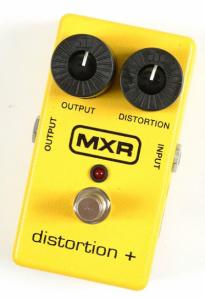

Pues eso, tengo este pedal que me encanta cuando esta activado pero se traga la señal de mi guitarra una barbaridad cuando esta apagado.. ¿Cómo puedo solucionarlo? He buscado gente para que me lo haga true bypass pero nadie se atreve porque debe de ser un coñazo hacerlo. También he buscado a ver si encontraba algún tutorial en internet pero nada... (es el de la pcb roja, para el modelo viejo si que hay vídeos de tema) De momento he pedido un footswitch de 9 pines para hacer un pedal switcher a parte a ver que pasa...

Buenas, lo que te podría servir sería un pedal de loop de efectos que sea true bypass.
Con ese pedal activarías y desactivarías la disto (que la tendrías siempre encendida) y cuando la desactives quedaría fuera de la cadena de pedales.
Espero heberme explicado...
