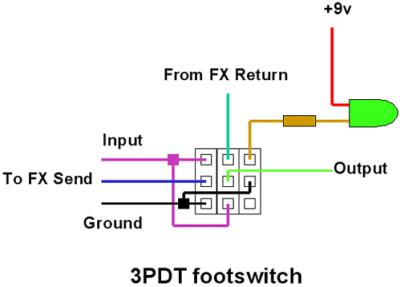

No, no necesariamente. Mira, este esquema es de un footswitch True Bypass, y como ves la señal sin efecto también va conectada ahí. Si hay un mal contacto o algún deterioro por el uso, aunque no soy nada experto en esta materia (algún otro usuario te lo dirá mejor) perfectamente podría fallar el output cuando está apagado.

En cuanto al switch que lleva es un 3pdt si no me equivoco (9 patas), al ser true bypass al desactivarlo no debería seguir cortado el sonido ya que este va directo de la entrada a la salida. Puede que la mecánica interior del 3pdt haya muerto y haga malos contactos o simplemente cuando le pisas no haga el movimiento mecánico que debe. Aunque esto no explica que funcione bien cuando lo pones fuera de la pedalera. También podría ser un falso contacto del cableado o las soldaduras, aunque esto sigue sin explicar que sea cuando está fuera de la pedalera.
