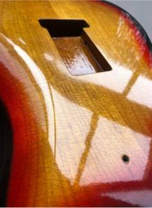

Si te decides con laca nitro brillo, respeta muy bien los tiempos de secado o te puede pasar esto,
index.php?controller=forum&action=view_attachment&attachment_id=162733
A veces para ciertas cosas es mejor no ser tan roñoso e ir a un profesional, aunque seguro que el artista que hizo esto es masterbuilder en la Murphy Lab 🤣 yo desde luego no seguiría sus consejos :L:
