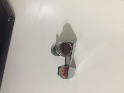

#35 Anda, entonces no es el mini, a ver si puedes hacer una foto en la posicion como los que he subido yo para que se vea la cabeza.
Fran ¿En el esparrago llevan tuerca o arandela grande?

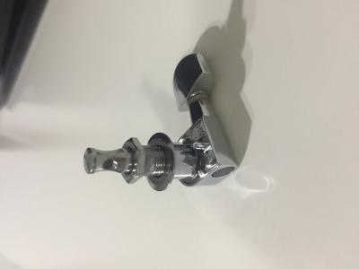

#37 a ver si se ve mejor en estas fotos.
Luisito Baneado
por el 12/02/2017
Ah bueno, no tienes problema, se colocan bien derechitas las seis clavijas apretando ligeramente la tuerca, y ojo, porque como te pases apretando se parte la tuerca que a mi de novato me pasó, y luego con una broca muy fina haces los seis taladros y les pones sus tornillitos.
No es nada complicado, y yo creo que menos que encontrar la misma clavija.
A ver si alguien sabe donde se pueden conseguir esas clavijas... pero ya digo, yo optaría por poner unos mini standar
