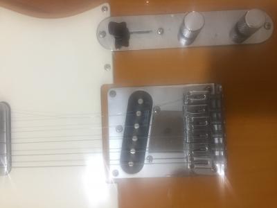

Me gustaría hacerle unos cambios, el puente no lo he encontrado de 3 Selletas en vez de 6.
Haz una fotillo del puente a ver si averiguo algo.

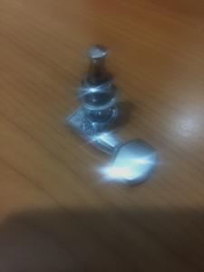

Gracias Luisito por la ayuda, no es una gran guitarra pero es la que voy a utilizar para hacerle unos cambios.
En la foto del clavijero de ve el pivote en el medio, no he encontrado otros iguales.( ese en cuestión esta partido)
Perdón por la mala calidad de las fotos.

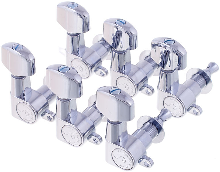

#28 Esa clavija es del tipo "mini 6L"
Es de las mas normales, si buscas el repuesto de calidad a mi me gustan de la marca Schaller
https://www.thomann.de/es/schaller_m6lmini_gitarrenmechanik.htm

Respecto al puente esa Telecaster es la misma que he subido yo las fotos, una Affinity series, buena guitarra, a mi me sorprendio el mueble y el mástil. Por cierto mi amigo Frasco tiene una de esas y aún la conserva, aunque le ha cambiado todo el harware y la electrónica conserva el mueble original.

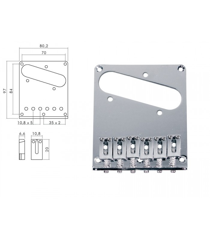

El problema del puente es que el de tres selletas (tipo cenicero vintage) lleva 4 tornillos debajo de las selletas, mientras que el de 6 lleva 3 debajo de las selletas y dos en donde la pastilla.
Como el de seis selletas se considera una mejora sobre el de tres (por la facilidad de quintar) se vende uno de 6 compatible con el vintage, pero no al contrario.
Fíjate, este es el vintage, los seis agujeros del pase de cuerdas van a ras del final, por eso no te tapa los 4 agujeros del antiguo.:

Así que tienes dos problemas, el primero que tendrás que tapar los tornillos actuales y hacer los 4 nuevos, luego se ven, porque no los tapa el nuevo puente quedan justo detrás.
Pero el segundo problema y el más peliagudo es que tendrás que recalcular la escala, porque si erras en eso la guitarra será imposible de quintar.
Yo entiendo que ese puente de tres selletas le daría un aspecto de Telecaster 52 a nada que le pusieras un golpeador negro, y el problema del quintaje se soluciona conque las selletas sean compensadas, pero no hay el repuesto entre lo que yo he visto.

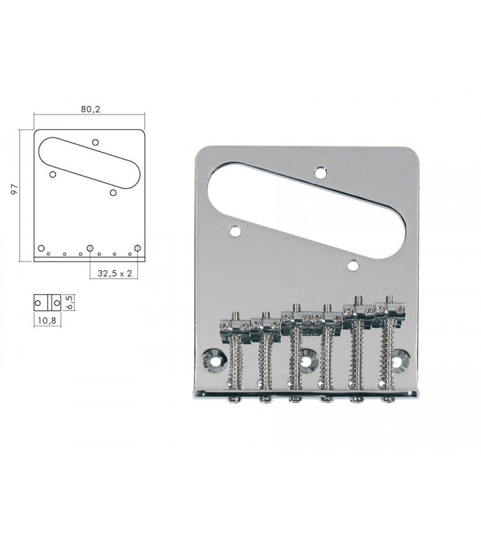

He encontrado los esquemas
Aqui tienes las medidas, tu guitarra es el de 5 tornillos, por si te puede ayudar a buscar la pieza.

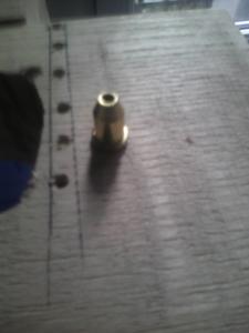

Genial lo de la dremel, la primera vez y resultado satisfactorio, a pesar de meter el taladro en el ultimo centímetro con broca de 3'5 por no tener longitud suficiente y fuerza por no tener la espiga con corte....
txe
por el 11/02/2017
Pues al agrandar el agujero me ha quedado un poco churro, como lo haces exactamente?

#29 respecto a las clavijas, la que has puesto lleva una sujeción con tornillo que la mía no lleva con lo que tendría que hacer agujeros y es lo que quiero evitar.

Fácil, según lo tienes puedes usar el mismo puente de plantilla, si los dos de los extremos te coinciden, como luego hay que agrandar para los ferrules, puedes poner dos tornillos en los dos agujeros de los extremos, para fijarlo, y taladrar los otros cuatro desde abajo (a la inversa de como los has hecho).
Bastará un poco de maña para que al agrandar te bases en los nuevos, por dentro coincidirán y la cuerda pasará sin problemas, y por fuera te quedarán perfectos. (O casi, que tampoco es lo mismo que como los hacen en la fábrica).
