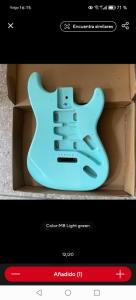

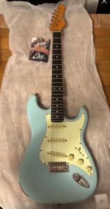

Estaba, con la idea de armar una partcaster. No una Custom Shop ni alta gama. Algo de batalla y para enredar un poco mUna de las opciones era pillar cuerpo y mástil en Aliexpress. He encontrado uno de Alamo, bien de precio. Otra es pillar una Guitarra ya armada y en este caso, una EKO, aprovechar el cuerpo porque es un poco el color que quiero.
No se alguien sabe las medidas, si son tipo Fender. El cuerpo es de Paulownia 🙄
Paso fotos de la EKO y del cuerpo de Aliexpress.
Otra recomendación de para donde tirar?

Creo q es mejor q empieces cogiendo una guitarra y cambiándole partes. El encaje entre cuerpo y mástil suele requerir un bricoajuste si vas a lo barato.

Con Aliexpress nunca sabe si va a ser medidas Fender. Yo pillaría partes de squier/mim de segunda en walla o el compraventa o nuevas en un sitio un poco más de confianza. Por lo menos para el mueble. Con los herrajes puedes baratear más porque llegado el caso, si te gusta la guitarra, los cambias y listo.
Por eso había pensado en la EKO, pero si, el tema es ver si un mástil standard le valdría. Sin mucho trabajo. El color me parece guapo.
Si, son un poco lotería. En las reviews hay fotos de otros usuarios ya montadas.
Estan los Donlis de aliso y nitro (según el vendedor jejeje) sobre unos 150
Si, están las Squier esas que vienen con medidas standard Fender o ver el cuerpo de alguna Affinity o CV que esas seguro encaja mejor con un mástil medias standard. Igual ahi si me plenteo pintar por encima .

Las cosas de Aliexpress son muy malas, cuerpos o mástiles son justo las cosas que no hay que comprar ahí.

Si, algunos se quejan que es más grande el hueco del mástil o cosas así.

En Aliexpress todos los cuerpos de Strato son unos 5 mm más finos que el standard de Fender, te lo digo porque en su día me cansé de preguntar... y en general casi todo los fabricados en China.
