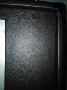

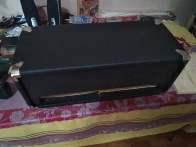

Hola a todos. Estoy terminando de hacer un ampli, concretamente el cabezal. Ya está casi todo, pero a la hora de poner un cordón para disimular las juntas no acabo de ver claro con qué pegarlo. Sé que es una pregunta muy especifica, pero alguien tiene experiencia con esto? He probado loctite y silicona caliente, la típica pistola. He hecho algunas pruebas en el interior y no acaba de convencerme.

Podrías poner alguna foto del cabezal y las juntas? Es para ver que solución se le podría dar y buscar una forma correcta de ponerlo :)

Ampmaker n5x.

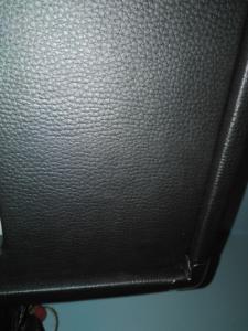

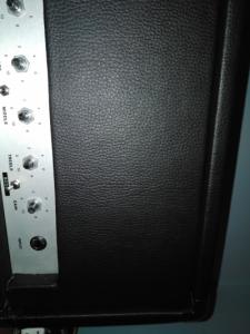

Siento la calidad de las fotos pero no tengo más luz. No he probado lo que dices. Lo tendré en cuenta ya. De momento, lo que he dicho, Loctite y silicona caliente.

Viendo que tiene una especie de ''cuero sintético'', lo mejor que puedo sugerir es que uses Pattex para calzado, igual sirve de algo.

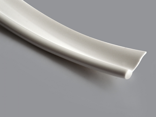

No llevan una solapa esos cordones? Yo hice un mueble y creo recordar que lo grapé por la solapa, qué luego queda oculta por el frontal. De hecho creo que es así como se debe poner, grapada.

El piping, como te han dicho más arriba, normalmente va grapado por la parte plana.

¿Dónde se pueden encontrar esos cordones del piping? Lo digo más que nada para ver si puedo ahorrarme los gastos de envío. En Aliexpress y similares no hay. ¿Se encuentra en tiendas físicas?

En Ebay tienes algunos anuncios de vendedores de China, te sale en 3€ metro (gastos incluidos), eso sí, desconozco la calidad.
Si no, Amptek o similares.
