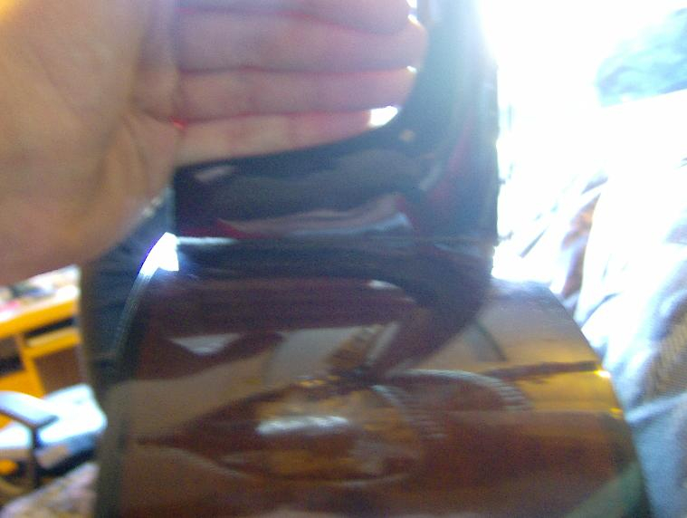

Hola, pongo este poste, porque tengo un problemilla con mi acústica, por algún motivo se le está despegando el mástil del cuerpo, como se ve en las siguientes fotos77534ba7ace257238.jpg
El tema es que no se si despegar el mástil entero y volver a pegarlo con Titebond o cola amarilla a base de resinas alifaticas como dice frasco, porque igual al despegarlo del todo queda algo bién pegado y parte, o se me desconcha la pintura del cuerpo. Lo que quiero saber es lo líquido que es ese pegamento para saber que tal penetraría por la grieta, si está discponible en la mayoria de ferreterias y un precio muy redondo. U opiniones para la solución. Me planteo despegarlo, porque no he sacado foto, pero se está empezando a despegar un poco incluso en la parte del mástil que hay encima del cuerpo
Y si lo despego, mi idea además del repegardo sería meter un tornillo con una arandela, desde dentro del cuerpo hacia el taco que lleva este junto junto al cuerpo, así quedaría más asegurada la unión,
Un saludos, y gracias a quién me ayude

Pues justo lo he hecho antes de ayer.... Al final no he despegado el mástil entero, porque era bastante peligroso......
Al final compré titebond, (gracias alos foreros uqe aguantaron mi batería de preguntas sobre este pegamento) y metí el pegamento en la grieta a base de soplidos.... y presión, es un método raro, pero era la mejor alternativa a despegar todo.....
Antes de hacer lo del pegamento, hice un agujero en el interior para fijar mejor el mástil al cuerpo, y apretarlo nada más poner el pegamento......y esto es lo que pasa cuando intentas meter el taladro dentro de la guitarra.......jaja
Por tanto con mucha paciencia, hice priemro el agujero con un juego de barreras, asi nada más poner el pegamento tardaria muy poco en meter el tornillo.
Y como con el sistema usado la cola no entra hasta el fondo, decidí lijar los bordes del talon, para hechar un cordón de cola, y que se agarre bién a la madera, no al barniz...... Para eso me fabriqué un sencillo útil (bueno, 2), pegar un trozito de lija de 2mm en un listón para lijar solo lo necesario, porque si lo haces con un trozo de lija de la mano, no se puede lijar tan poco como necesitaba yo.
