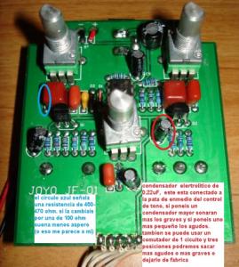

Pregunta sobre el Vintage Overdrive:
Cuando pongo el potenciómetro de tono a tope el pedal suena a huevos fritos que da gloria, según subo el tono va sonando con más agudos pero con buen tono, es en la parte final del potenciómetro donde empieza a hacer este ruido, ¿a alguno más os pasa esto?

#5211 Es normal. En todos los pedales tipo tubescreamer que tengo pasa eso al final, y curiosamente, a mi es la parte que más me gusta jajaja aunque deja de sonar a tubescreamer. Soy de sonidos brillantes

yo ayer me compre el vintage overdrive, y le cambie una resistencia y la verdad me gusta mas como suena ahora. El condensador nuevo se pone en paralelo al que esta puesto. por cierto la foto es de internet porque tener que volver a abrir el pedal es un coñazo
