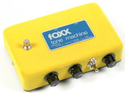

Por cierto, queria contaros como encontre los pedales joyo que es muy curioso. Estaba buscando un fuzz llamado Foxx Tone Machine, y encontre el voodoo octave de casualidad, por que por lo visto es un clon de este pedal. Lo he leido en algun otro foro, lo digo por si quereis actualizar la lista de clones. Aqui una foto
