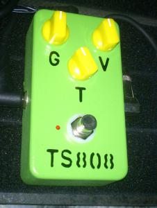

#1551 jejeje yo los odiaba y por lo cual lo he repintado como dije páginas atrás pero con más arte que el cazurro este jejeje lo he dejado de un color casi parecido al que traía ya que los ts tienen que ser verdes jejeje pero sin monitos jejeje este tio se ve que lo ha pintado a lo burro, yo he desmontado la carcasa y la he lijado y pulido y después pintado, puesto letras y después lacado, osea en condiciones, este se ve que lo ha pintado entero hasta el switch a lo cateto jajajaja estoy buscandole los mismos knobs pero en negros, en amarillos no me terminan de convencer mucho, ahí os dejo como quedó.

Te ha quedado de lujo, parece un DIY

#1554 Gracias compañero, para quien se anime, os digo como lo hice, desmontarlo muy fácil, la verdad que creí que iba a ser más coñazo pero con un par de llavecitas y una de allen muy finita para los tornillitos de los knobs listo, después la carcasa la lijé con lija de agua del 800 y luego para el acabado final pulido con una de 1500 y dejar la superficie muy fina para el pintado, después pintura en spray de esta de los chinos (me sorprendió lo bien que queda) eso sí darla alejada bien del pedal y con movimientos suaves de lado a lado para dejarlo bien uniforme, después las letras fueron con un eding y una regla de estas de letras de toda la vida y el acabado final con laca transparente brillo de las de los chinos también y listo a montarlo otra vez :)
EDITO: no se que tiene la pintura de los joyo pero no se va con disolvente que lo he probado xDDD increible pero hay que lijar con lija de agua fina para un buen acabado y dejarte un poco la mano

eso lo he probado yo hace tiempo, intente quitar solo los monitos con disolvente, y aun siguen ahí riéndose de mi.
