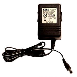

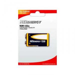

Hola compañero, te veo bastante perdido en este tema, te pongo fotos del adaptador y la pila, el adaptador debes conectarlo al pedal donde veas que ponga DC 9V, y la pila normalmente debajo de donde lo pisas con el pie, lo de la polaridad creo que es por ejemplo el jack de la foto, que es hembra tiene el polo positivo fuera y el negativo dentro, y al reves creo que seria como el jack de tu guitarra, que es macho, positivo la punta y negativo el resto, espero haber ayudado, un saludo
Te pongo fotos de los jacks tambien, el de corriente debe ser asi
