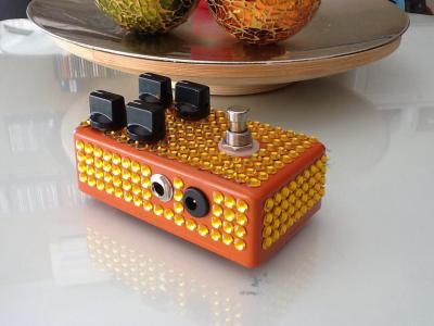

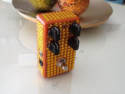

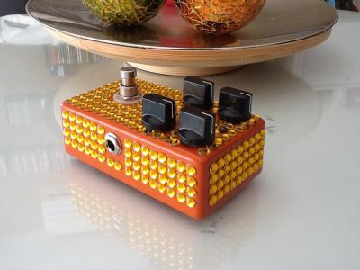

Pedal Swarovskaline - "Glitterdrive"

Madre mía...... Digno del museo de los horrores :tarjeta_roja:

Ay madre eso es un Orange Burst? :jajajaja: :jajajaja:
M1000-iO
Su p*** madre! Igual cada cristalito es un led y cuando lo active deja ciegas a tres filas del público. Y si no lo es, se merece una colleja por cobarde y no llevar hasta sus últimas consecuencias la horterada... Si te pones, te pones...
