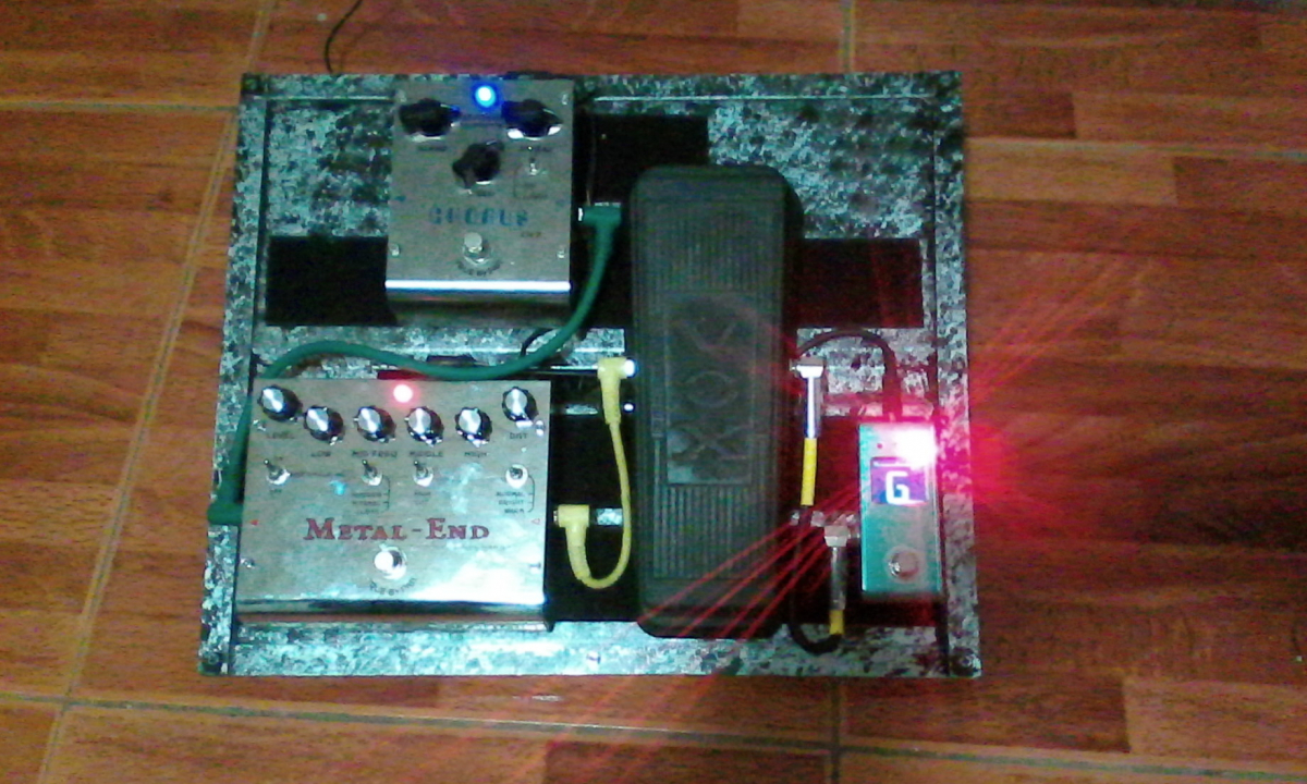

Buenas! Yo tengo dos Byang ,de la serie Tonefancier y la verdad que es de lo mejor que he tenido, desde el sonido hasta la robuztez de la carcaza, a algunos les parecerá medio toscos, pero la verdad que a mi me encantaron...
* Metal End . Lo mas versátil que he escuchado en distorsiones, desde un blues suave a una distorsion thrashera violentisima, pasando por un abanico enorme de sonidos, se que esta historia va en gustos, pero al momento de comprarlo probe varios pedales, entre ellos el Metal muff, el que tiene Booster, y puedo decir que el Metal End lo deja chiquito, tengo una Ibanez de 7 y es una patada al pecho con este pedal.
* Chorus CH7 . Que decir... Lo uso para sacarle unos sonidos bastante extraños a la viola, y copadisimos... viene con un switch para darle mas velocidad a la señal.
