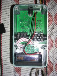

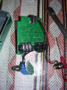

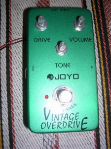

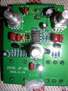

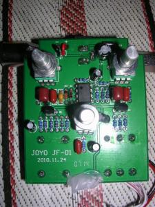

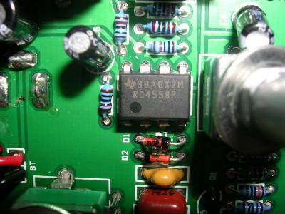

ToniPod

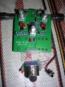

Nunca he tenido maña con el soldador ni tengo conocimientos de electrónica.
Está claro que lo ideal sería hacérse un pedal uno mismo y saldría bien de precio.
Pero cómo no sé hacerlo en alguna ocasión he comprado algun Joyo que otro.
Creo que és la razón por la que muchos los compramos.

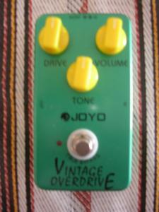

El Joyo Vintage overdirve lo tuve un par de años .
Lo usé casi a diario y lo vendí estando todavía como nuevo.
El punto más flojo a mi parecer es el pulsador que era tosco tosco, cuando lo pisabas hacia clak clack a lo bestia.
Lo desmonté para hacerle fotos aún las conservo.
Las pongo aquí y los entendidos que opinen.
A mi me parece un buen pedal por lo que cuesta y no descarto volverlo a comprar.
Eso si los potes amarillos dan grima grima :)
4 respuestas directas

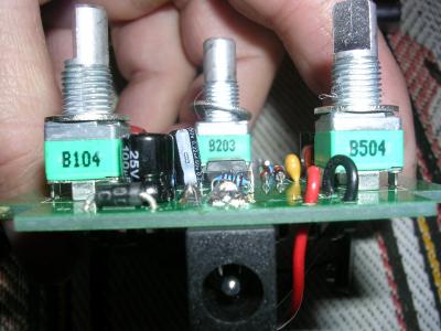

ToniPod
¿Mucho discutir pero nadie va a decir nada de las fotos del Joyo?
Que tiene de malo?
Ne gustaría saber , tengo curiosidad
Nadie?
Pppc
por el 08/02/2024 11 anuncios en Mercasonic
#143
Yo lo comento sin problema.
Los componentes mejores que el Klon Centaur original, y no va en coña. Resistencias de metal film de 1% de tolerancia de 1/8w.
Los condensadores bien, sin nada destacable por un lado ni por el otro, aunque sea un detalle que usen un multicerámico, el chip pues no consigo ver cuál es, lo cual ya dice que es muy probablemente de los que hacen en factorias chinas, no japones o americano, lo cual tampoco tiene que significar nada malo.
Las soldaduras me gustaría verlas de más cerca pero las veo bastante bien hechas. El tema viene en los pulsadores y jacks, que eso así a simple vista es difícil saber la calidad. Pero bastante bien hecho.
Ahora, este pedal supongo que tiene que tener ya unos añitos, dudo mucho que a día de hoy sigan usando muchos componentes through hole, cuando hasta las compañías grandes se están pasando al montaje en SMD
5 respuestas directas
