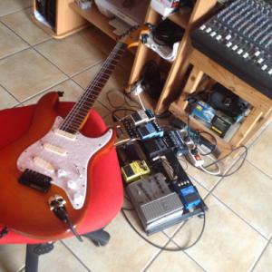

En esta fotto esta una de las configuraciones que usaba, la cual fue cambiando con el tiempo, si te fijas , al final de la cadena esta el preamp Two notes que usaba y con la salida balanceada directo a mesa,
Se pueden hacer bastantes configuraciones ya es cuestión de investigar
