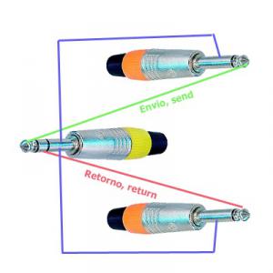

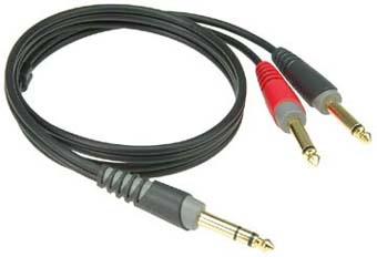

Hola César, para los insertos hay unos cables que constan de un jack estéreo en una punta y dos jack mono en la otra punta.
Sería lo mismo que los otros amplis pero con un solo cable en vez de 2. Lo que no se es si en este caso el inserto iría entre el previo y la etapa, aunque supongo que si.

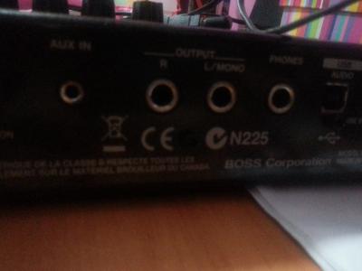

La pedalera tiene salida mono y salida estereo, podria ser que para insert tiene q ser en estereo en vez de mono?
cesar
por el 04/07/2014
Perdon, estas son las salidas de la pedalera, aqui irian los dos extremos de jack mono para q salgan en estereo supongo no?

No, enchufarías la guitarra al input del ampli y luego el cable send al input de la pedalera y el cable return al output de la pedalera.
Guitarra ---------- input ampli
Jack TRS (stereo) ------ insert ampli
Jack mono (send) ------ input pedalera
Jack mono (return) ----- output pedalera
Puedes probar también a meter la guitarra al input de la Pedalera y del output de la pedalera al jack del return y así te saltas el previo del ampli si tienes emulaciones.
Guitarra -------- input Pedalera
Jack mono (return) ------ output pedalera
Esto último sólo si vas a utilizar emulaciones

El cable de insert hace de send y return
cesar
por el 04/07/2014
Ah!!okk
Ahora lo comprendo, muchisimas gracias, perdona mi ignorancia, es q es el primer multiefectos q tengo, esta tarde mismo compro el cable y a probar
