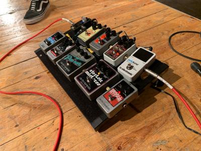

Una consulta: estamos empezando a tocar con monitores inears. Para no microfonar el ampli, habia pensado tocar con la pedalera de pedales analógicos (principalmente electro harmonix) directo a la mesa digital.
Creo que para tocar así me falta algun simulador de ampli, tipo ehx caliber. Es así? Qué opciones más puede haber? Adjunto foto de la pedalera, con diferentes pedales crunch y delay, reverb, etc… Muchas gracias! Andreu

El Mooer Radar que es un simulador de pantalla también tiene opción de EQ que te puede venir bien. Sería probar si por "tu sonido" te apaña.
