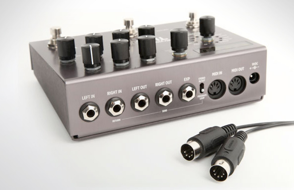

EDIT:
Este pedal por ejemplo tiene sus entradas salidas para la guitarra, y luego unos conectores de 5 pins por donde reciben comandos de la controladora, independiente de la señal proveniente de la guitarra.
