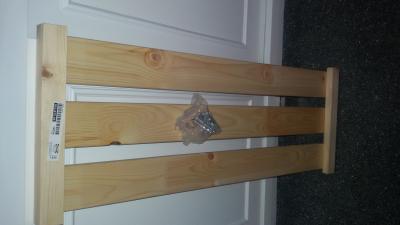

Como estoy de vacaciones y tengo tiempo libre , en una visita a ikea , tras ver unas baldas de estanterías se me ocurrió que podía hacer algo con ellas.

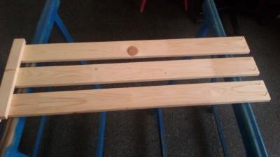

El siguiente paso era elegir una medida donde entrasen unos 8 pedales , 10 si se aprietan .

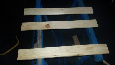

Se separan las tablas de los soportes laterales y se cortan a la medida elegida .

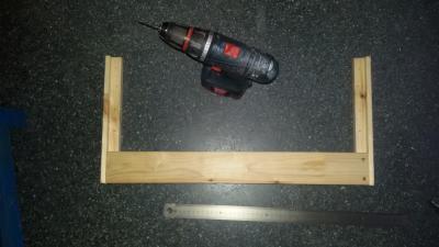

Con todo cortado , se hacen los agujeros para los tornillos , es importante hacerlos para no rajar la madera si atornillamos directamente

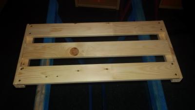

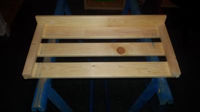

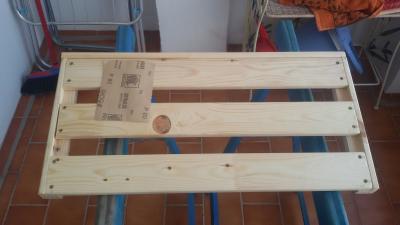

Hechos los taladros se ponen los tornillos y se montan el resto de tablas.
Como vienen 2 baldas en el paquete , hace falta sacar una tabla para ponerla en el frontal , de modo que quede inclinada y levantada del suelo.
El siguiente paso es lijar , aunque la madera viene bien tratada , es mejor darle unas pasadas para dejarla preparada para pintar.
Ismael
por el 19/12/2015
Use lija de 80 y luego 240 , le limpie el polvillo y quedo lista para pintar.

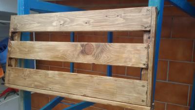

Para pintarla elegí un barniz , quería que se resaltase el color de la madera , y le daba un toque como mas vintage.
Hacían falta unas dos manos de barniz para que cogiera el color que me gustaba , así que dejándola secar un par de horas entre mano y mano .

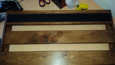

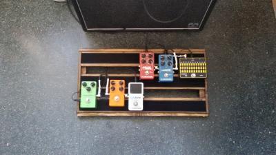

Una vez tiene el color deseado , ya solo queda buscar el velcro .

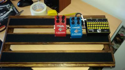

Con el velcro puesto , solo falta ir pegando los pedales y cableando.
Yo no pego el velcro directamente sobre los pedales , les pongo cinta de carrocero y sobre esta pego el velcro , así me aseguro de no estropearlos con el pegamento
Ismael
por el 19/12/2015
El total del montaje me ha costado poquisimo, la balda de estantería la venden en ikea , es el modelo HEJNA y vale 7 euros . Una lata de barniz pequeña 5 euros . Y 2 metros de velcro de 50 mm , 3 euros .
Por 15 míseros euros me he hecho una pedalera cojonuda , y la puede montar cualquiera , mis habilidades como carpintero son nulas y me ha quedado bastante potable .
En un futuro me plantearé incluirle una fuente de alimentación.

Ostias nen,que chula!...y barato. Una pregunta.. Le has dado algo de inclinación?
Ismael
por el 12/04/2016
#7
Si , uno de los listones va en el frontal , dandole inclinacion , la suficiente para meter una fuente de alimentacion debajo incluso . la verdad que por el precio para andar cacharreando en casa , no se le puede pedir mas .
