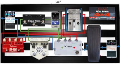

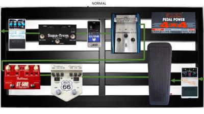

Buenas noches:
Siento incorporarme tarde, pero acabo de conocer el hilo.
Aporto dilema (no podía ser de otra manera).
Cadena de efectos normal (demasiados pedales en una línea?)
Los mismos efectos con looper (una sublinea 1 para limpios y ligero overdrive y sublinea 2 con dos distorsiones diferentes). En esta opción siempre hay dos o tres pedales fuera de la línea, pero hay mas cableado.
Lo tengo como una cadena en línea y me planteo pasarme a la opción dos, es decir con looper.
Espero que se vean las imágenes y disculpar si no me explico bien o hay algún error.
