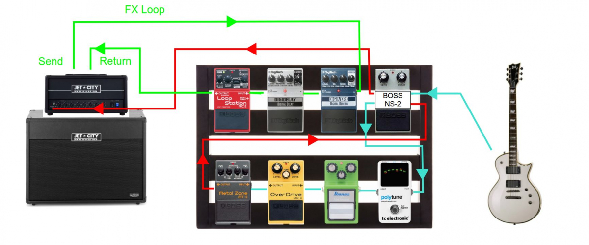

Buenas a todos,
en un ataque de GAS me ha dado por aumentar una talla mi pedalboard (hasta ahora una Pedaltrain Nano.....fotos en este mismo hilo).....
El caso es q va a ser la primera vez que use un Noise Supressor (Boss NS-2) y el loop de efectos del ampli......
He dibujado un esquema de con todo mi "gear" (gracias http://pedalboardplanner.com/ ) y esperaba que alguien me pueda decir si es correcto......
Muchas gracias ;)

P.D.: algunos de los pedales de la imagen no corresponden a los que tengo en realidad (ver firma), pero es q la susodicha pagina no tiene en su base de datos todos los pedales del mundo mundial jejejeje
yoyo1983
por el 26/09/2015
Muy bueno el diagrama y me parece mas que correcto, mas adelante quuza te puedas hacer de una de esas patch boxes para pones el send return desde ahí, solo porque sí, jajaja
Excelente trabajo.
MissiN Music Electronics
por el 27/09/2015
#1996 Yo sacaría el afinador del loop del NS2. Para que no te haga cosas raras lo mejor es que la señal llegue al afinador lo más pura posible. Por lo tanto la enchufada directamente al afinador y de ahí al input del NS2. De resto igual.

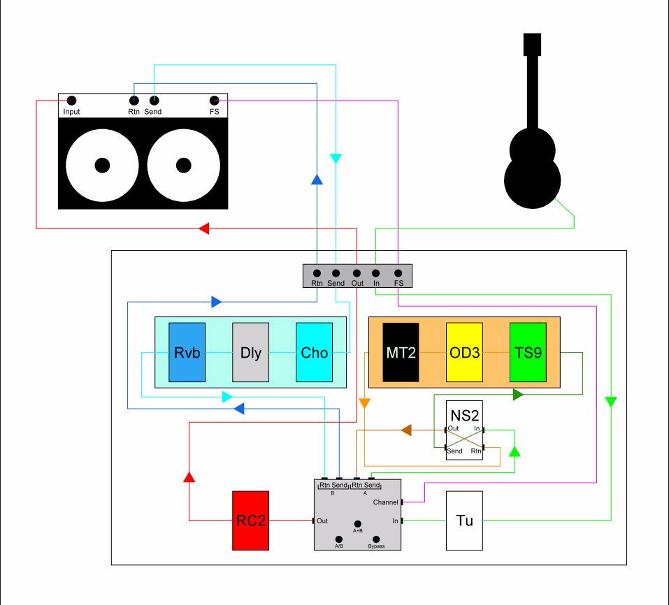

Camogt00
por el 30/09/2015
Muy buenas a todos!
El caso es q me estoy liando la manta a la cabeza, y, aparte de lo ya comentado varios posts mas arriba, ahora he pensado en añadir a la pedalboard un Patchbox (nada q comentar sobre esto) y un True Bypass Looper (selector de linea) para alternar entre el setup de limpio+fx de limpio y el setup de sucio+fx de sucio
La idea es tener un pedal al que se puedan conectar dos loops de efectos por separado (uno con pedales de ganancia y otro con efectos de modulacion, tiempo, etc..) y q aparte al cambiar de uno a otro con la misma pisada se cambie el canal del ampli (de limpio a drive y viceversa).
Buscando por internet me he topado con este aparato:
http://www.loop-master.com/cleandirtychannel-switcherwcombinable-loops-p-274.html
El caso es que donde me hago la picha un lio es a la hora de las conexiones :cabezazos:
Quiero varias cosas:
1. Que los fx de modulacion, tiempo, etc vayan por el loop de efectos del ampli
2. Meter el Noise Supressor de Boss (NS-2) en el loop de los efectos de ganancia.
3. Y que todo esto al final pase por una patchbox para no tener q andar enchufando cables en sitios distintos de la pedalboard.
He vuelto a hacer un diagrama de como creo yo que serian las conexiones (vete tu a saber)......invoco a vuestra sabiduria para ver si todo esto q me he planteado tiene sentido, es posible y realizable segun el diagrama.
http://i.imgur.com/AsSbkcQ.jpg?1
Muchas gracias a todos.......y os prometo q con esto ya está, de aqui no paso q ya se esta yendo de madre la cosa jejejeje
