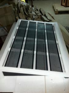

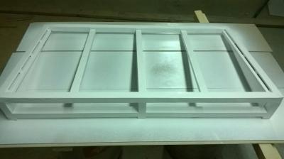

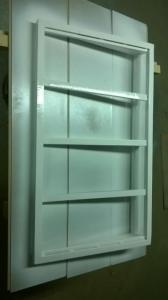

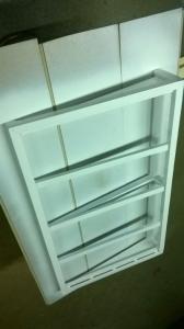

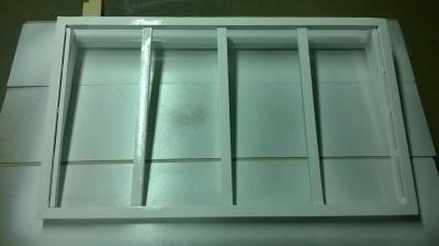

Os dejo fotos de mi proximo pedalboard. Idea original mía, contrucción un compañero de trabajo que es un artista de la sierra y la fresadora.

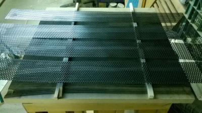

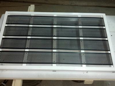

La idea es poner sobre el armazón de madera unos listones metalicos perforados de manera que los pedales queden fijados mediante una pletina metálica, atornillada en la base del pedal y un tornillo de cabeza plana y una palometa para fijar el pedal a la pedalera.
Los pedales quedaran fijos y si hay que quitarlos con desroscar la palometa salen con facilidad.
Os actualizaré cuando esté terminada y también cuando coloque los pedales con su fijación.
La idea original era totalmente metálica pero por sencillez opté por el armazón de madera.

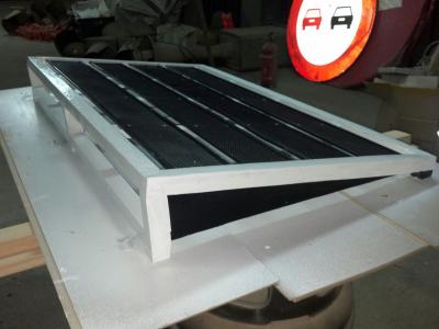

Pedalboard montada, mañana os enseño como quedan los pedales
