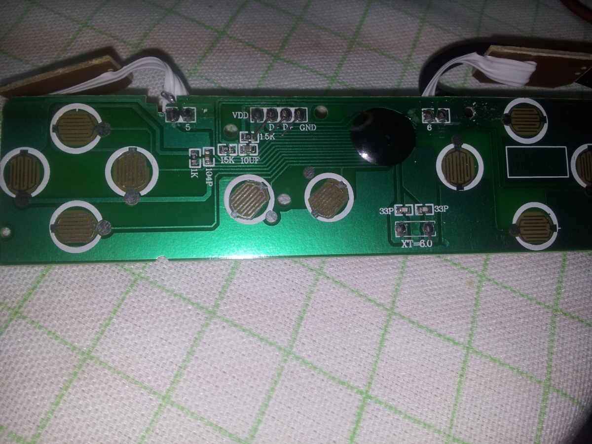

Hola a todos, ya me ha llegado el mando, ha tardado un monton (tres meses) por problemas con el correo, no es normal que tarde tanto pero bueno, lo he comprado aqui http://es.aliexpress.com/item/1-x-Retro-Super-for-Nintendo-SNES-Famicom-SF-USB-Controller-for-PC-for-MAC-Controllers/32451687395.html,
Lo recomiendo por tres motivos: 1º. funciona bien con w10, reconoce todas las teclas, 2º el precio, me ha costado 2,75€. 3º. el circuito impreso tiene en todas las teclas una pequeña borna donde poder soldar sin tener que hacer agujeros.
Lo desaconsejo para quien tenga prisa por hacer ya que suele tardar, no tanto como a mi, pero es facil que tarde un mes.
