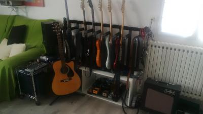

Vaya artista que eres, te ha quedado estupendo el soporte de guitarras. Es mas chula que los que venden, de diseño. Vaya fiera jajajaja. He de reconocer que eres muy apañado. Creo que vamos a aprender vastante con tigo. Un saludo

Buenas. Siguiendo tu diseño voy a intentar controlar mi POD XT PRO a través del midi y de mi PC. A ver si no tiene mucho retraso y ya pienso en pillarme un arduino y llevármelo a un escenario.
He tenido mala suerte con una FCB 1010 y no quiero dejarme mucha pasta.
También me ha encantado el soporte de guitarras. Creo que voy a copiarte toda la idea y hacerme también un pié para guitarras con alguna modificación para meter la explorer.

Soporte de guitarras
Cuando tenga un rato publicare un articulo de otro soporte de guitarras que hice muchomas optimizado y comodo( caben 8 electricas comodamente en un espacio de 120x60cm ) por unos 60 euros... seguro que se puede abaratar si alguien sabe donde comprar cosas de tubos y pvc mas baratos.
