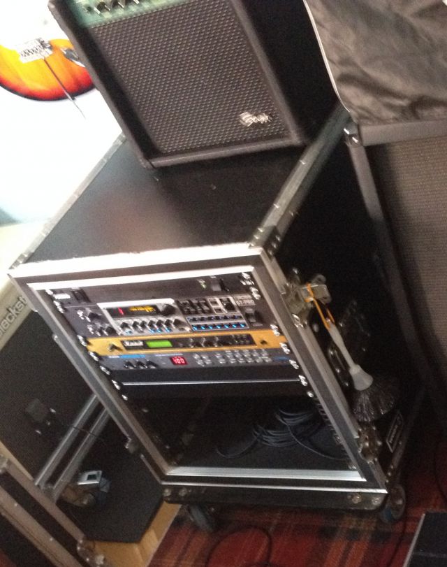

Uffff.... bienvenido a mi mundo Jajajajajaja yo estoy volviéndome loco... Es una locura de cables, configuraciones, midis y su **** madre, pero aprendes muchísimo, y siempre tienes cosillas nuevas que hacer con algún multiefectos... Yo empecé con un multiefectos decente, así tenía cubierta cualquier necesidad básica, y luego he ido buscando los pedales/racks que he ido considerando que se ajustaban mejor a mi sonido... de momento la cosa va así:
https://www.guitarristas.info/fotos/rack/22164?user_id=493175
El boss GT-PRO, aunque ya no se pueda conectar al mac (los de boss se niegan a actualizar) sigue siendo uno de los multiefectos más potentes, y tienes la mayor parte de la gama de pedales Boss ahí dentro, por no hablar de los simuladores de amplificadores, pantallas (puedes elegir hasta los altavoces: v30, eminence.. etc.), micros (tambien puedes elegir simulaciones de los micros con los que se supone que estás grabando)...etc. que no solo me da la opción de usar cualquier efecto que necesite puntualmente sin comprarme el susodicho pedal y ocupar espacio en la pedalera, si no que además, en caso de necesidad, me permite llevarme sólo el rack (sin ampli) y conectarme a alguna pantalla, amplificador (directo al loop, sin usar el preamp, de manera que me llevo el sonido preparado de casa, me dejen el ampli que me dejen) o directamente a línea con la salida digital.
Luego tengo un JFX-1 para el chorus (expectaculat) y un alesis midiverb III para la reverb (obvio). Los dos últimos han llegado por casualidades de la vida, pero son multiefectos muuuy clásicos, y yo los uso sólo para aquello que mejor hacen. El marshall tiene delay, reverb y flanger, al igual que el alesis, pero lo mejor es el chorus del marshall y el reverb del alesis, para lo demás, de momento, tiro del boss. En el futuro me pillaré un delay que ya tuve, pero que me deshice de él en un momento de locura.
Luego, comentar que las conexiones, el midi y todo eso, es un galimatías, es horroroso jajajaja :bomba: :russian_roulette: te vuelves loco con tanto cable, opciones... y si metes el tema del midi ya es un universo a parte. Luego encima yo tengo el boss configurado para que me saque de línea el marshall cuando no lo estoy usando, de modo que la señal sólo pasa por él cuando está en uso (como si fuera un switcher).... en fin... una locura jajaja, pero es muy entretenido, y desde luego estoy aprendiendo muchísimo más que cuando me hice la pedalera.
Todo viene de cuando vi a no se quién meter dos pedales de la marca eventide en una pedalera, y mi reacción fue: "Para meter procesadores digitales tan potentes, ¿no merece más la pena que sean en rack?" No me supo responder, y al final he llegado a la conclusión de que muuucha gente tira de pedalera porque queda más vistoso, los pedales al aire pa fardar, y las pedaleras customizadas, mientras que en el rack queda todo recogidito (sobre todo los pedales que si no sacas la bandeja no se ven), y pensándolo bien, te das cuenta de que aunque sea algo menos estético, es mucho más práctico y seguro: no necesitas un espacio enorme en el escenario para poner la pedalera (que luego impide que te muevas), ya que, por lo general, llevas sólo el controlador y un wahwah (si acaso el pedal de expresión), si el rack es flotante, todo va super protegido, y los puedes poner detrás o fuera del escenario si es muy pequeño... etc.
