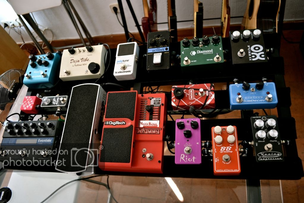

ultima actualizacion de lo mio ...

#1141 menudo pedalborad, podrias explicarnos la secuencia de los pedales?
Fabi Fender
por el 23/08/2012
#1141 Que belleza!!!, en que orden los tienes ?
charle5
por el 23/08/2012
Como explica 1140, probe y me gusta mas como suena. De Boss se puede decir mucho pero sus delays son buenísimos y soportan todo.
openmind
por el 23/08/2012
si claro... os comento, lo primero si voy a llevar wha, lo dejo fuera en el suelo, ese seria el primer pedal... sino iria directo al oxfuzz, de ahi al subdecay autowah, al compressor, bb preamp, suhr riot, mxr phaser, diamond tremolo, yamaha octave, whammy IV modificado, volumen, ep booster, dejavibe chorus, timefactor delay, strymon reverb y de ahi a la pequeña cosita rosa que podeis ver que simplemente es un jack macho a hembra para que sea mas comodo conectar de ahi al ampli ... nada mas.... va a haber un par de cambios ... se va el keeley y el riot, y entra un xotic ac booster, el deja vibe por un chorus mas moderno, seguramente el tortuga martini ... y de momento asi se queda ... todo alimentaado por un MC-402 de custom audio electronics.... ah y el afinador esta metido en el volumen

#1141 sencillamente impresionante e increible eleccion de elementos... preciosa :)

Ya tengo en mente que pedales agregarle a mi humilde pedalboard, quedaría así
Boss DS1
Boss CE5
Behringer HellBabe
Behringer To100 overdrive
Boss SD1
Boss DD3 o un delay joyo, aun tengo que probarlo a ver que tal, porque es muchisimo mas barato que el dd3 obviamente xD
En que orden me convendría ponerlos ?, el overdrive behringer lo uso de booster, nunca tuve un delay así que no entiendo muy bien como es el tema.
Y que pedal les parece que se le podría agregar ?, estaba pensando en un compressor o pero no se que tan necesario puede ser.
Acerochocobo
por el 24/08/2012
Hellbabe-SD1-DS1-TO100-CE5-delay (el dd2 de joyo/harley benton?esta muy bien)
El delay conviene ponerlo el ultimo para que repita cada nota ya retocada con otros efectos
Saludos! :brindis:
¿Me puedes explicar cómo lo haces? ¿Lo dejas siempre encendido... al principio o al final?
Es que yo tengo uno que usaba como booster pero ahora uso un RC Booster y quisiera saber que puedo hacer con el MC-402.
Si miras mi perfíl verás mi equipo.
Saludos!! ;)
openmind
por el 25/08/2012
Saludos!! ;)
no acabo de entender tu pregunta .... el mc-402 es una alimentador de pedales que esta colocado debajo de la pedalera ... con lo cual si no esta encendido, la pedalera no funciona, es la funete de alimentacion digamos ... por lo tanto no entiendo la comparacion con el rc booster ... ammm me he perdido algo ?¿
R.G.F.
por el 25/08/2012
#1150
Hola creo que hay cierta confusión.El alimentador de pedales es el MC-403 Power System de Custom Audio (http://www.customaudioelectronics.com/products?view=product&prod_id=prod39). El MC-402 es un boost/overdrive (http://www.customaudioelectronics.com/products?view=product&prod_id=prod26) supongo que el compañero victor m. te está preguntando por este último pero claro tu le estás contestando sobre la fuente de alimentación que no tiene nada que ver.
Por otra parte aprovecho para preguntarte, te gusta más el ep booster después de las distorsiones (riot y bb preamp)? lo usual no sería colocarlo entre los primeros pedales?
